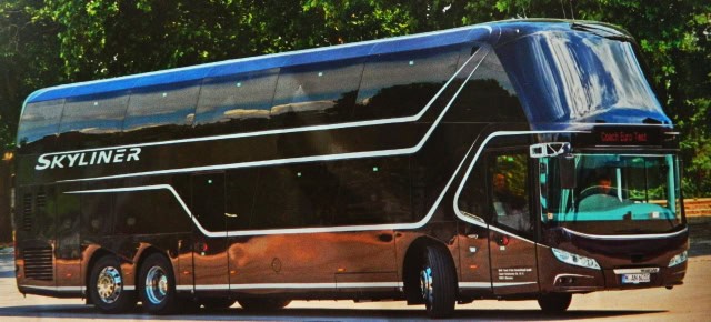

Predstavljanje autobusa-kandidata za ovogodišnju titulu Bus of the Year počinjemo sa Neoplan Skylinerom. Neoplanov div je po svemu bio najveći autobus na testu – kako po dimenzijama tako i po broju putničkih mjesta. Iako se tržište dvospratnih autobusa čini veoma malim, Nijemci to vide kao budućnost, posebno kada je riječ o međugradskim autobuskim linijama (Fernbus).
Konceptualno Skyliner nudi dvije odvojene prostorije – donju sa velikom kuhinjom i malo višom stojećom visinom, dizajniranom prvenstveno za druženje putnika tokom putovanja, zahvaljujući stolovima, a na spratu prostor ispunjavaju samo sjedišta. Naravno, kupac može složiti interijer prema svojim željama i potrebama, tako da ukupni broj sjedišta može završiti na maksimalnih 83.sky1Oblik autobusa je moderan i vrlo simpatičan, ali ispod toga se krije i nekoliko praktičnih rješenja, kao što je najveći prtljažni prostor, inovativni sistem kontrole klime sa tri zasebne jedinice te jednostavan pristup svim vitalnim dijelovima, što olakšava održavanje.sky3Radno mjesto vozača je, unatoč ograničenoj visini, veoma udobno i pregledno. Neoplan zaslužuje velike pohvale za svoja vozna svojstva, jer vozač nema osjećaj da vozi tako veliko vozilo. Manevarske sposobnosti i vrhunsko držanje ceste su rezultat djelovanja CDS (Comfort Drive Sunspension) sistema aktivni elektronski upravljanih amortizera koji regulira karakteristiku amortizera prema vrsti podloge i sprječava prevrtanje autobusa.sky2Tehničke karakteristike – Neoplan Skyliner
