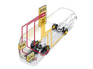

Pošto nam je zima pred vratima, osim poznavanja pravila o vožnji u zimskim uslovima o čemu smo već pisali, ispravan i pouzdan kočioni sistem je jako bitan. Jedan sistem – trostruka sigurnost: Elektronski kočioni sistem EBS obuhvata komponente sistema protiv blokiranja točkova (ABS) i sistem regulacije proklizavanja pogona (ASR).

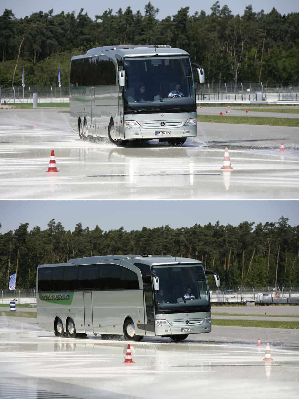

Preko senzora ABS dobija informaciju o broju okretaja svakog točka tokom kočenja i regulira pojedinačno kočioni pritisak na svakom točku. Tada je blokiranje točka spriječeno. Vozilo se kod punog kočenja po glatkom kolniku može upravljati i održava se stabilan smjer.jan1809-iysDeena_Kowalski600Sistem regulacije proklizavanja pogona (ASR)
ASR spriječava mogućnost proklizavanja pogonskih točkova prilikom kretanja ili ubrzavanja. EBS-upravljački uređaj prepoznaje pomoću senzora broja okretaja točkova proklizavanje pogonskih točkova. Kod sistema regulacije proklizavanja pogona EBS može međusobno kombinirati ASR-regulaciju motora i ASR-regulaciju kočenja.
Za ASR-regulaciju motora EBS-upravljački uređaj daje signal upravljačkom uređaju motora EDC preko kompjutera za upravljanje vozilom FFR. Kod proklizavanja pogonskih točkova104313506b2745 dolazi do smanjenja zakretnog momenta motora, a time i do proklizavanja pogona.
Za ASR-regulaciju kočenja EBS-upravljački uređaj koristi iste senzore broja okretaja točkova kao i za ABS, ali djeluje samo na pogonske točkove. Kod proklizavanja samo jednog pogonskog točka smanjuje se proklizavanje pogona kočenjem proklizavajućeg kotača, a diferencijal predaje preostali pogonski moment drugom točku prijanjanjem na tlo.

– Kočenje fizikalno maksimalno mogućom kočionom snagom u kraćem vremenu reakcije i zbog toga smanjenje puta kočenja već i kada se papučica ne pritisne do kraja
– Kontrolirano kočenje sa velikom stabilnošću u vožnji i sposobnošću upravljanja i kod kočenja u nuždi i time najveća sigurnost kod kočenja i po različito hrapavom kolniku
