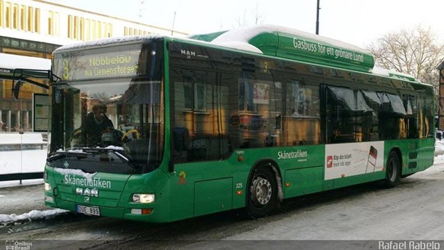

CNG (eng. CNG – compressed natural gas) je prirodni plin koji je u plinovitom stanju sabijen na pritisak od 220 bara pri 15 ºC, a koristi se za pogon motornih vozila kao alternativno gorivo.p081230011_qnahsladml1_qnahsladmlCNG je gorivo koje danas nudi najbolji kompromis između ekoloških karakteristika, dostupnosti energetskih resursa i tehnološkog razvoja. Zbog jednostavnog hemijskog sastava i emisije ispušnih plinova su manje u odnosu na ostala goriva. CNG je ekološki puno prihvatljiviji i garantuje znatno čišće izgaranje, a njegove prednosti kod vozila očituju se u nižim troškovima održavanja, dužem životnom vijeku motora i značajnim uštedama u cijeni goriva u odnosu na dizelsko gorivo i motorni benzin.88a632342d66bae95e1cce5a8d97e3d7Ekološka osviještenost uz smanjenje troškova eksploatacije pri većem broju pređenih kilometara u odnosu na vozila s konvencionalnim gorivima neki su od glavnih motiva koji su mnoge prevozne kompanije,  komunalna poduzeća, dostavna poduzeća i ostale subjekte navele na odluku o uvođenju CNG vozila u njihove vozne parkove. Po ovoj tehnologiji u BiH se svakako ističe GiPS Tuzla.
Upotreba CNG goriva u svijetu raste iz godine u godinu pa se tako broj CNG vozila u upotrebi povećava po godišnjoj stopi od oko 30%. Procjenjuje se da trenutno u svijetu ima preko 9 miliona vozila sa pogonom na autoplin i taj trend raste po stopi od 12-15 % godišnje.Scania-Citywide-CNG-Offside-960x440Korištenjem ovog plina kao pogonskoga goriva smanjuju se troškovi goriva za 20 % te emisije štetnih ispušnih plinova za 35 %.
