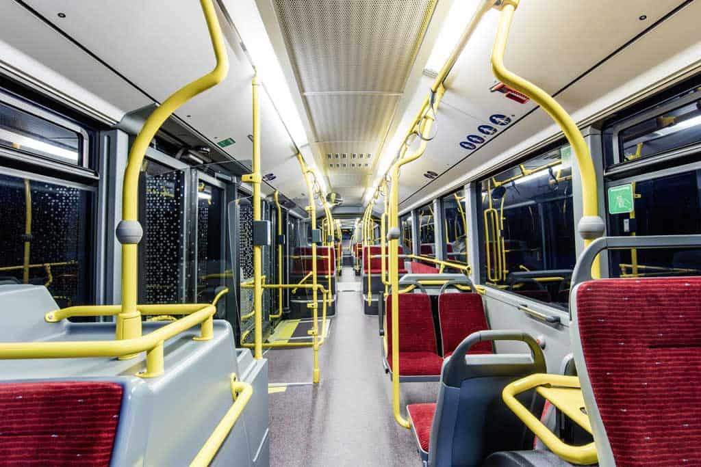

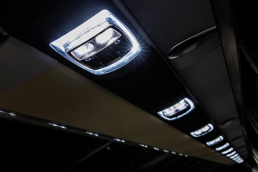

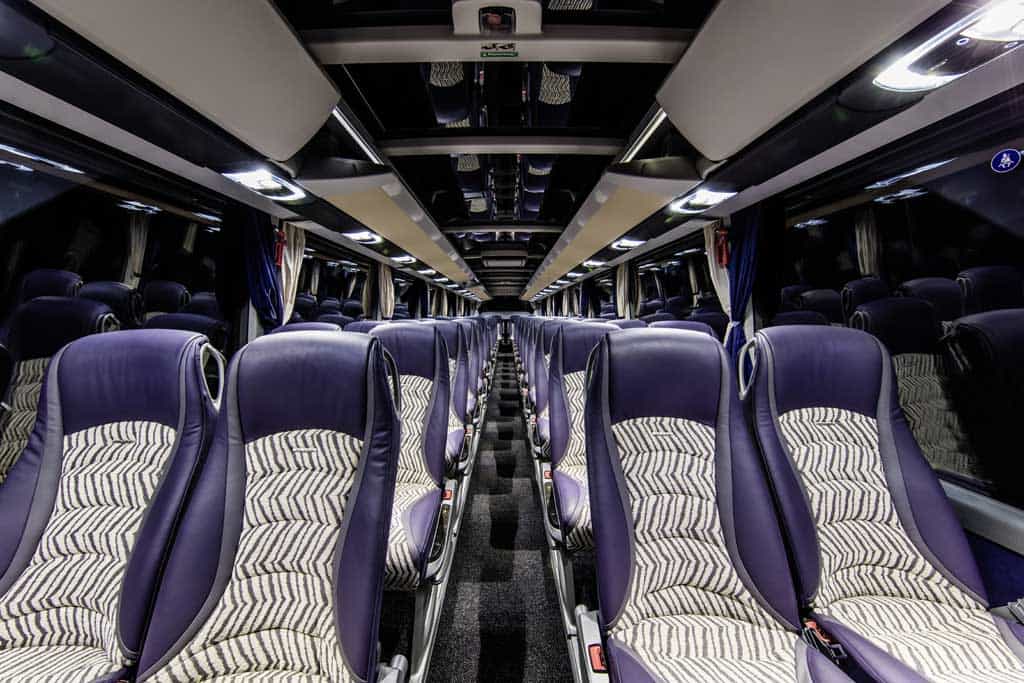

LED tehnologija rasvjete, sada igra izuzetno važnu ulogu u unutrašnjem osvjetljenju autobusa, posebno kao LED trake iznad vrata i ispod stepenica, te u prolazima, ali i kao ambijentalno osvjetljenje putničke kabine, te stvaranje individualne svjetlosne atmosfere. Posebno su interesantna rasvjetna tijela, koja se mogu postaviti iznad svakog pojedinog putničkog mjesta, koja sadrže veći broj LED elemenata, posebno za čitanje, a koji stvaraju izuzetan utisak prostornosti, dok istovremeno osiguravaju da nijedan dio autobusa ne ostane neosvetljenoj, a tako i bez nadzora.LED tehnologija

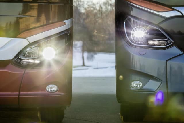

U direktnom poređenju halogenih, xenonskih i LED svjetala, ljudsko oko odmah primijećuje razlike u boji, odnosno temperaturi svjetla. Halogena svjetla imaju temperaturu od oko 3.200 K (Kelvina), xenonska oko 4.000 K, a LED svjetla 5.500 K, što je najbliže dnevnom svjetlu čija je temperatura 6.500 K. Jednostavnije rečeno, LED svjetla imaju osvjetljenje najpribližniji dnevnom. Uz to, domet halogenih svjetala na vozilima iznosi oko 120 metara, dok je domet LED svjetala 150 metara. Ova razlika je vozačima veoma bitna, posebno ako se vozila kreću većim brzinama. Dobra osvijetljenost znači sigurnost, i to važi za sve učesnike u saobraćaju.
