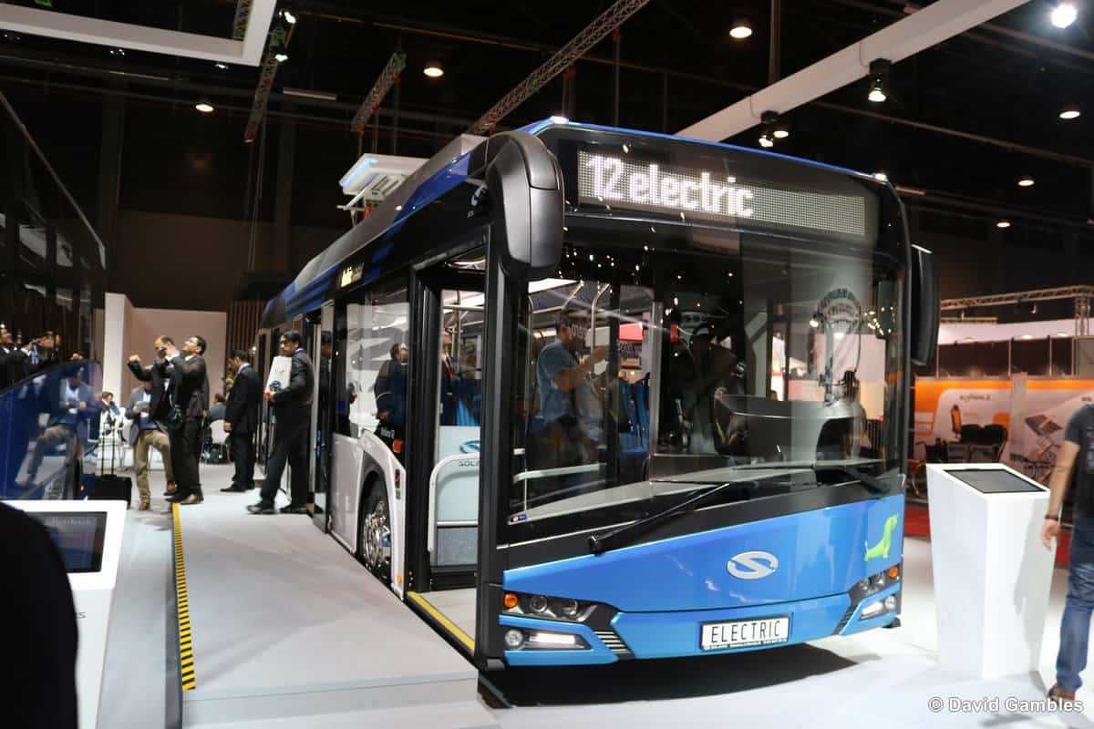

Solaris Urbino 12 Electric je mišljenjem stručnog žirija proglašen za najbolji gradski autobus u 2017 godini. To je prva titula za ovog poljskog proizvođača i prva titula za autobus na baterije.
Krajem maja i početkom juna, u Briselu, obavljeno je testiranje, a stručni žiri imao je težak zadatak da među ekološki prihvatljivim autobusima odabere najboljeg. U konkurenciji su bili: Ebusco, Irizar, Van Hool, Solaris i Mercedes (na CNG).
Nagrada za „Bus of the Year 2017“ će zvanično biti uručena 21. septembra na sajmu IAA u Hannoveru.
Solaris Urbino electric je po mnogo čemu inovativan autobus: pokreću ga elektromotori snage 2 x 125 kW, napaja se baterijama kapaciteta 240 kWh koje se mogu puniti plug-in sistemom, ili dopnjavati preko pantografa (Ekoenergetyka-Polska), snagom od 80 kW. Autonomija sa potpuno napunjenima baterijama je izvrsnih 220 km. Uz to, Solaris je u Urbinu prikazao potpuno inovativan koncept upravljanja, jer su svi prekidači zamijenjeni ekranima osjetljivim na dodir, što značajno samnjuje napor vozača tokom vožnje.
