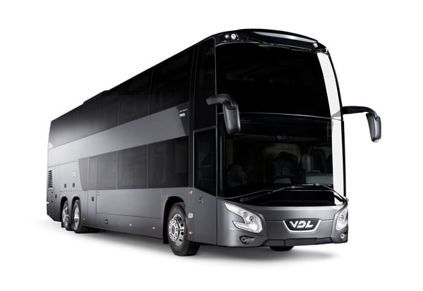

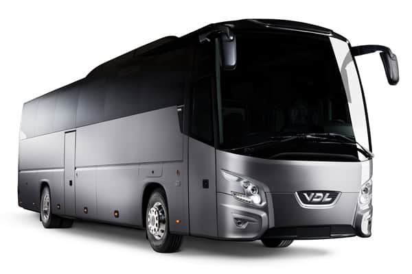

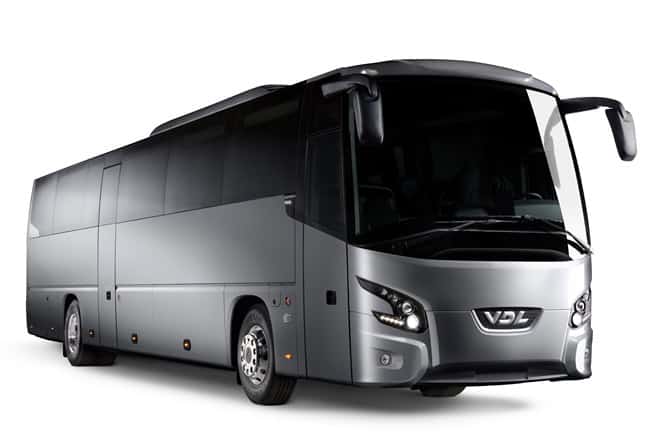

Optimalna pogonska jedinica je dostupna za svaku vrstu usluge. Tako je standardna VDL Futura dvoosovinski model opremljen DAF MX-11 motorom sa 370 KS i 1.900 Nm. U poređenju sa prethodnom generacijom, ovaj motor daje ogroman rast obrtnog momenta od 300 Nm i stoga nudi adekvatnu rezervu snage čak i za strožije uslove. Opcionalno za ovaj model je DAF MX-11 motor sa 410 KS i 2.100 Nm, a ovaj motor je standard za troosovinsku izvedbu Future. Za ovu varijantu, maksimalni obrtni momenat je već dostupan od 900 do 1.100 o/min. Također, dostupan je i MX-11 sa 450 KS i 2.300 Nm. Ova verzija je posebno pogodna za rad gde je potrebna dodatna snaga, kao što je vožnja u planinama. Futura FDD2 dvospratni model je standardni sa MX-13 motorom snage 530 KS i 2.600 Nm, te stoga nudi bogat kapacitet. Novina za dvospratni model je i što se sada isporučuje sa MX-11 motorom od 450 KS u kombinaciji sa potpuno automatskim ZF Ecolife mjenjačem.

Novi izgled motornog prostora obezbjedio je značajnu uštedu u težini. Putem ciljanih mjera, VDL je uspio da postigne smanjenje težine od 100 kg. U tom smislu, izduvni sistem poslije novog tretmana je sada oko 50 kg lakši i zauzima 40% manje prostora. Za VDL Futura FDD2 ovaj sistem je poboljšao dostupnost prtljažnog prostora. ZF Traxon je također lakši za 20 kg od svog prethodnika. Ukupna ušteda težine postiže se iza zadnje osovine. To dovodi do efikasnije distribucije mase, boljeg upravljanja i povećanja kapaciteta putnika.
