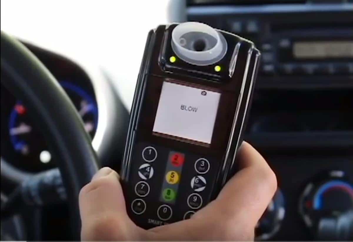

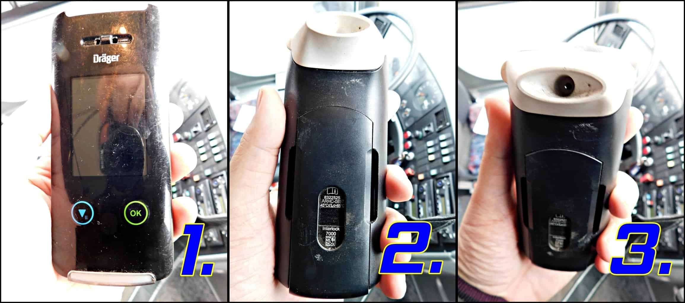

Ukratko rečeneno – Alkolok je uređaj koji ne dozvoljava startovanje vozila, ukoliko je osoba pod dejstvom alkohola. To znači da ovaj uređaj spriječava pijane vozače ili vozače sa povećanim brojem promila u krvi da upravljaju vozilima. Iako ima više proizvođača ovih uređaja, svi se svode na isti princip. Da bi mogao da pokrene motor, vozač najprije mora da puhne u alkometar u okviru ovog uređaja i u promilima dokaže da nije u pripitom stanju. Alkolok za određivanje količine alkohola je povezan sa imobilizatorom i ako je nivo alkohola iznad dozvoljenog, imobilizator blokira paljenje vozila.
Postavke alkoloka se mogu prilagoditi zahtjevima kompanije, npr. s obzirom na promjenu smjene ili dnevni red vožnje i mjenjanja vozača. Ako rad zahtijeva brzu promjenu vozača, kao što je slučaj, primjerice s autobusima u velikim gradovima, uređaj se može programirati tako da se ispitivanje može obaviti u najkraćem mogućem roku bez ponovnog pokretanja vozila.
Pošto smo mi prilično dosjetljiv narod, odmah su se javile teorije i pitanja kako bi se alkolok mogao prevariti. Međutim, alkolok se može postaviti u vozilo na način da samo vozač može da dohvati aparat, što bi spriječilo ostale ljude u vozilu da učestvuju u prevari alkolok uređaja.
