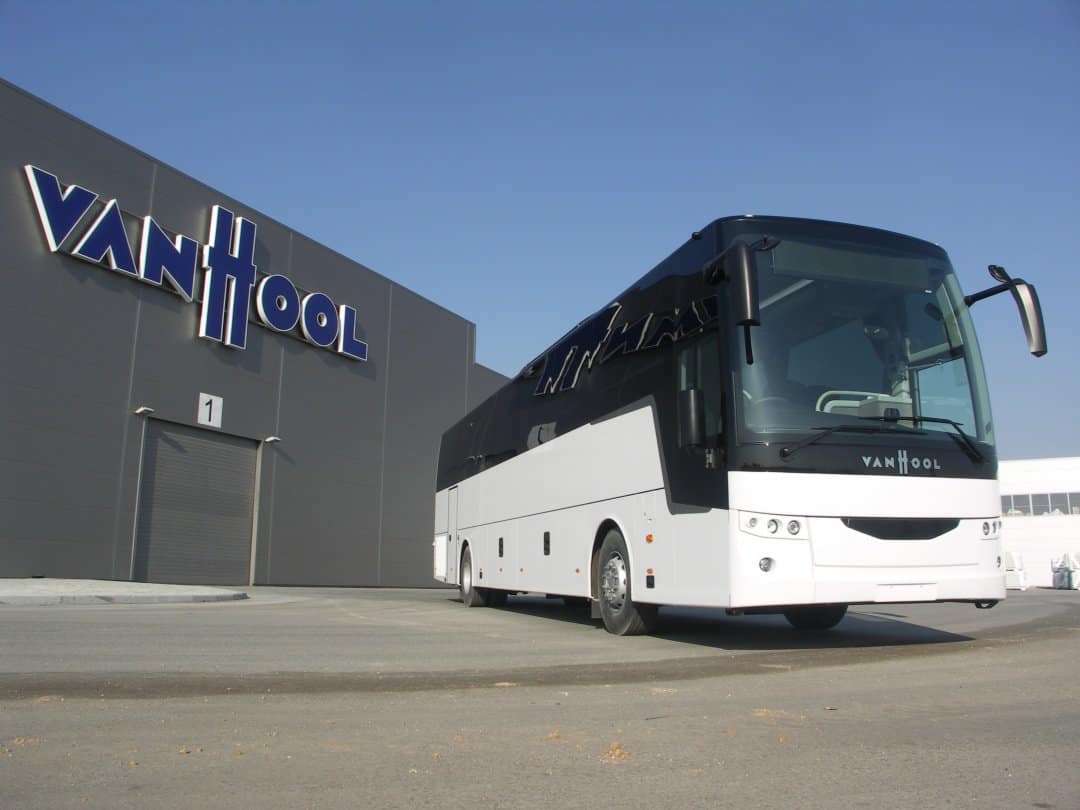

Van Hool već dugo ima reputaciju kompanije koja se prilagođava svim zahtjevima klijenata i koji radi vrhunska vozila. Belgijski proizvođač je 2014. godine proširio svoj fokus djelovanja predstavljanjem EX programa. Za ovaj program je predviđena i potpuno nova fabrika, koja je na iznenađenje svih, otvorena u Skoplju (Makedonija). EX modeli su trenutno dostupni u tri dužine: 12.5, 13.3 i 14.2 metara, a najavljena je i midi verzija od 10.7 metara.
Van Hool je otvorio fabriku u Skoplju, prije svega zbog sjevernoameričkog tržišta tražeći ekonomičniji proizvod, što je bio dobar potez, jer je konkurencija iz Kine i Turske rasla. Nedavno je proizvodnja belgijskog TX programa na dvije osovine završena. Sada je jedina opcija za dvije osovine Van Hool EX, iako se nudi i na tri osovine. Ta promjena strategije napravljena je sa razlogom, poručio je izvršni direktor Filip Van Hool. “Tržište dvoosovinaca je osjetljivo na cijene. Shvatili smo da je za mnoge kupce u tom sektoru TX postao preskup. Međutim, za kupce kojima je potreban prilagođeni dvoosovinski autobus, možemo dodati mnogo stvari EX-u u Belgiji prije isporuke.”

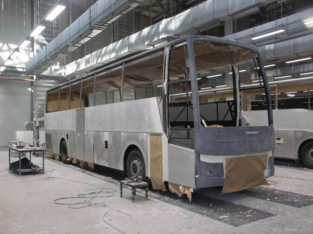

Postrojenje radi na pravovremenoj osnovi, a komponente se redovno isporučuju od dobavljača, kao i iz Belgije. Stavke kao što su motori i mjenjači se drže na polici, a okviri i sjedišta dolaze od dobavljača u blizini. Nekoliko pošiljki se prima svaki dan. Okviri karoserije i šasije izrađeni su od nehrđajućeg čelika, iako su neki dijelovi oko točkova i dio upravljanja izrađeni od standardnog čelika. Kao rezultat toga, cijelo vozilo se tretira u ranim fazama montaže kako bi se spriječila korozija. Na raspolaganju je i savremena lakirnica. Sav rad se obavlja ručno sa pištoljem za prskanje, ali Van Hool ispituje i mogućnosti da taj posao rade roboti. Radnici su obučeni i spremni da oslikaju bilo koji dizajn koji kupac zahtijeva, a mogu se raditi i šeme sa farbanjem i naljepnicama.
