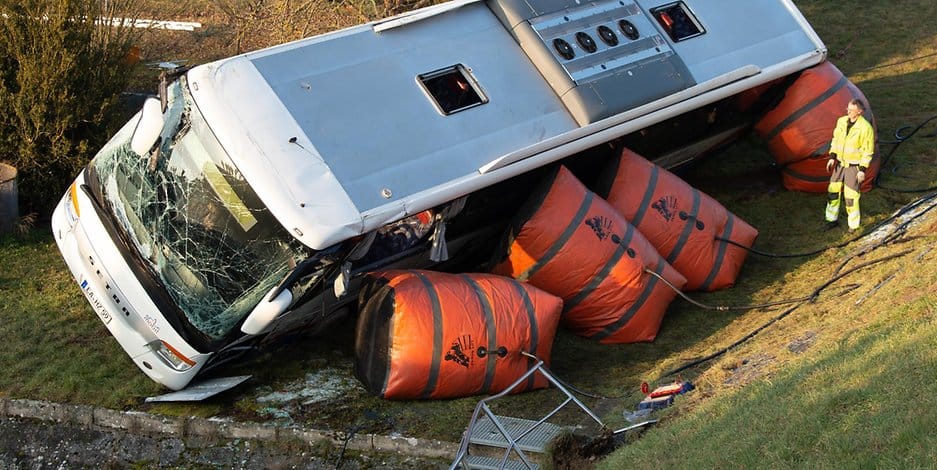

Inače, autobusi su smatrani relativno bezbjednim načinom transporta, odmah iza željezničkog, ali znatno ispred automobilskog prevoza. Svejedno, nikako se ne može reći da su rijetke nesreće s velikim brojem smrtnih ishoda u njima. Čak bi se to moglo nazvati i pravilom. Rizik je posebno izražen onda kada se autobus prevrne na bočnu stranu. Još ako je ta strana ona na kojoj su obezbjeđeni otvori za vrata, situacija za putnike postaje grozna. Međutim, vozilo čak i ne mora tako da se pozicionira nakon nesreće, ali ako su iz bilo kojeg razloga vrata onemogućena da funkcionišu, putnici su u nemoći da u sopstvenoj režiji napuste teško komercijalno vozilo.

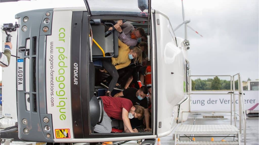

Kada je autobus na boku, on se ne može napustiti čak ni razbijanjem stakala na prozorima, izuzev ako niste zavidnih atletskih sposobnosti. Za prednje vjetrobransko staklo se na autobusu koristi višeslojno i vrlo kvalitetno staklo, pa ga je praktično nemoguće razbiti upotrebom čekića koji se nalazi u putničkoj kabini. Stvari se dodatno pogoršavaju kada se na mjestu predviđenom za evakuacioni izlaz, čiju ulogu igra zadnje vjetrobransko staklo, pričvršeno više nosača skija/bicikala ili skibox. Ove aplikacije dodatno čine život paklenim žrtvama nesreće u kojoj je učestvovao i autobus.
