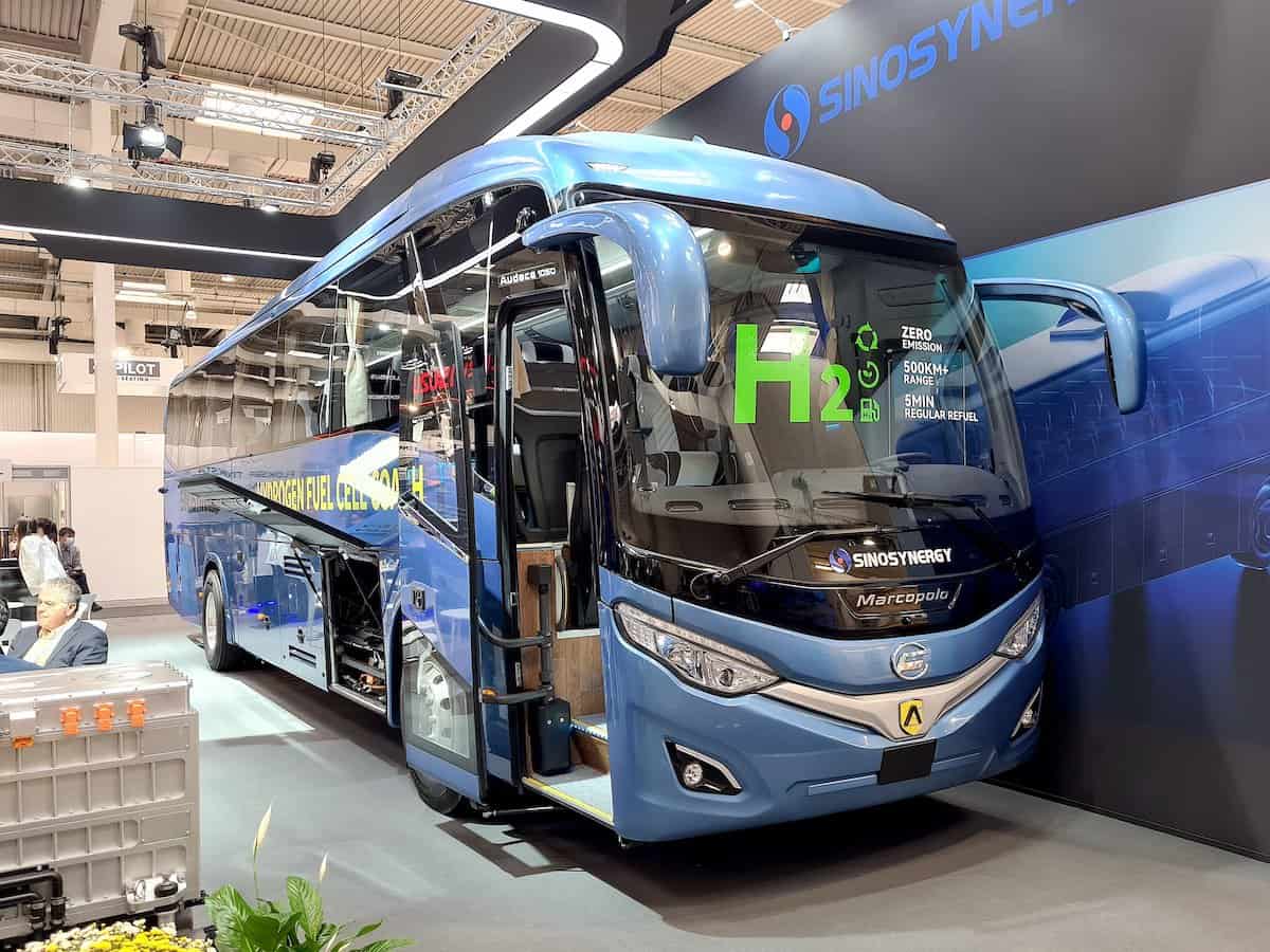

Sajam IAA uvijek donese mnoštvo noviteta, a tako je bilo i ove godine. Jedna od novina je i predstavljanje prvog turističkog autobusa koji za pogon koristi gorivu ćeliju i vodik. Sino-Synergy Hydrogen Technology Co., Ltd. (skraćeno Sinosynergy) iz Kine istakao je na sajmu u Hanoveru da je ovo vozilo prvi FCEV (Fuel Cell Electric Vehicle) turistički autobus u Evropi.
Premijera ovog vozila je moguća zahvaljujući Marcopolu, koji je vodeći proizvođač autobusa u Južnoj Americi, čiji je model iskorišten za konverziju. Baza je vozilo Audace 1050 kojeg Marcopolo proizvodi u Kini. Na konvencionalnu šasiju ovog puta kao osnova nije korišten motor s unutarnjim sagorijevanjem nego tehnologija gorivih ćelija za koju je zaslužan Sinosinergy. Danfoss je doprinio pogonskom motoru (sinhroni permanentni magnet), skladištenju baterija i tehnologiji konverzije energije. Budući da tržište za FCEV vozila u Evropi snažno raste i dobija na značaju kao rezultat političkih razmatranja, ovo vozilo je razvijeno posebno za evropsko tržište u skladu sa standardima EU i ima EU homologaciju.

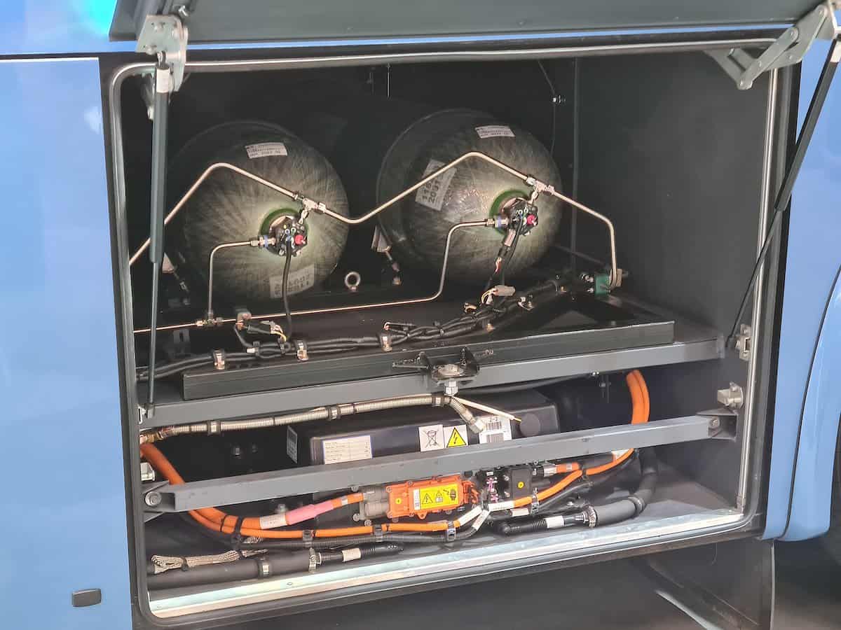

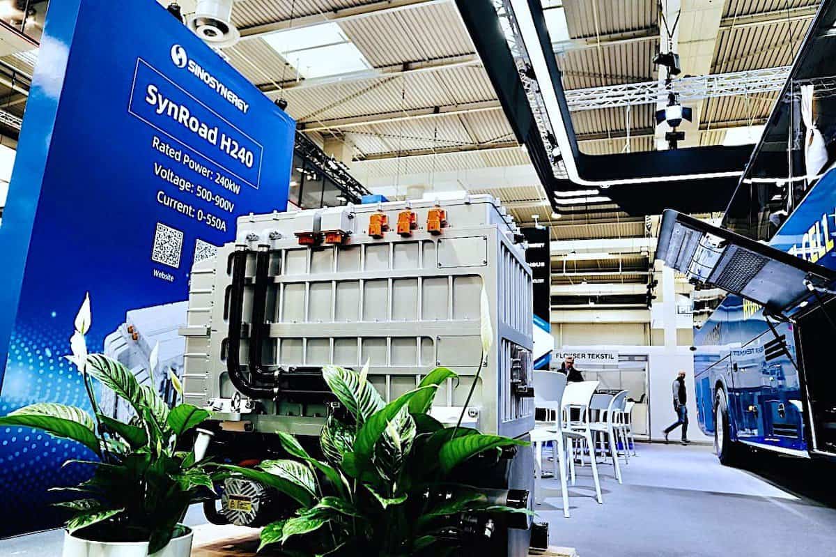

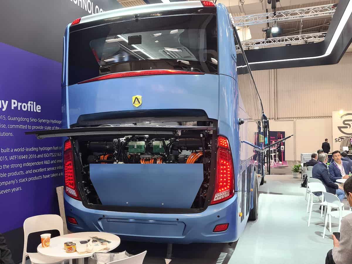

Pogonski motor ima nazivnu snagu od 143 kW (maksimalna 235 kW) i nazivni obrtni moment od 495 Nm (maksimalni 720 Nm). Sinosynergy goriva ćelija (tip G80-001) je dopunjena sa četiri CATL LiFeO baterije za skladištenje (tip litijum-željezna). Četiri rezervoara za vodonik (trenutno projektovani za 700 bara) u prtljažniku autobusa čuvaju vodik.
Osovine na vozilu su ZF, s tim da je prednja tip RL82EC, a zadnja pogonska tip AV133. Automatski menjač (tip THP90) takođe dolazi od ZF-a. Vazdušno ogibljenje i tehnologija kočenja sa EBS, ESP, AEB, LDWS sistemima su iz Knorra.
