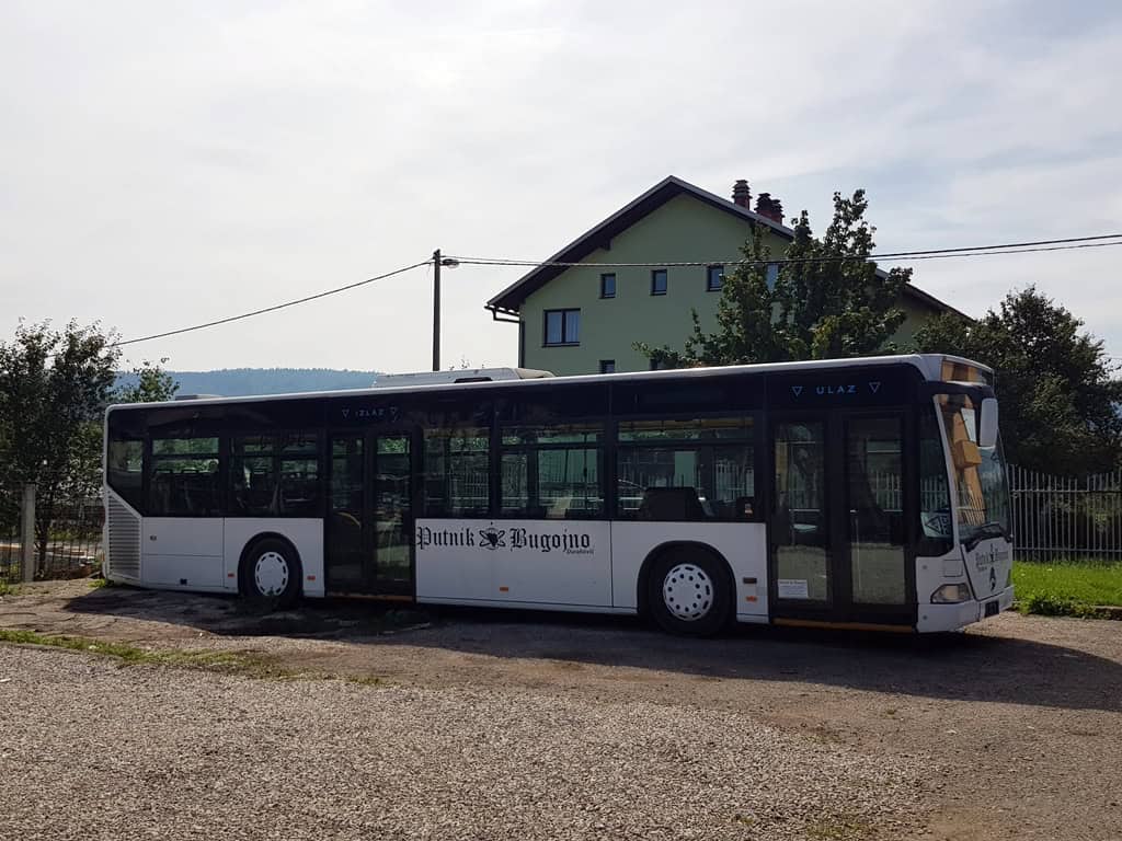

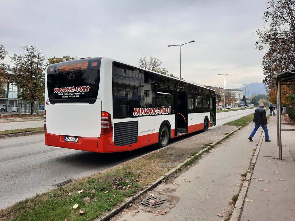

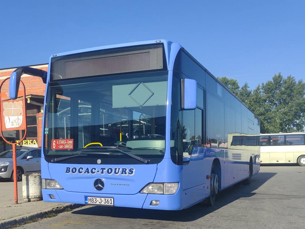

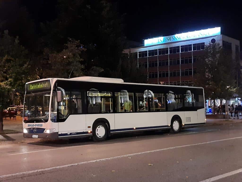

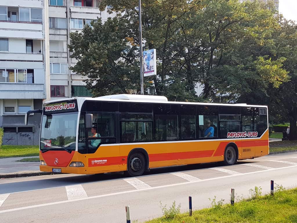

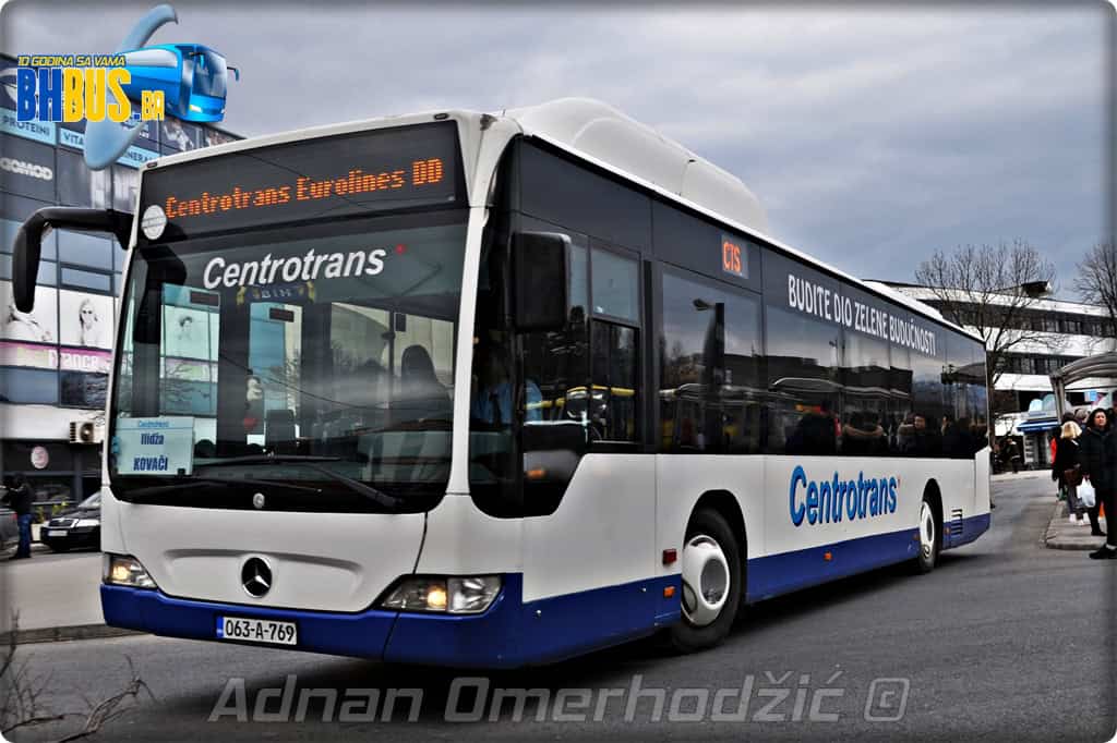

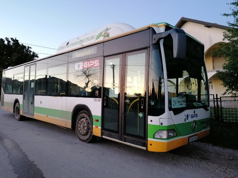

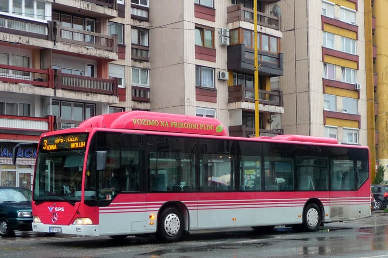

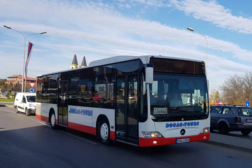

Toliko u prvom dijelu članka o 25. rođendanu Mercedesovog modela Citaro. Do objave drugog dijela članka, pogledajte fotogaleriju Citaro autobusa različitih generacija, izvedbi i pogona koji se nalaze u Bosni i Hercegovini.
