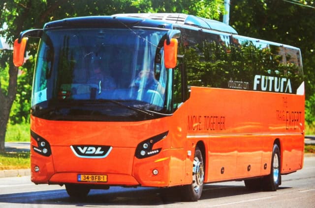

DSCN7452Futura se među ostalim autobusima isticala izgledom, dijelom je to bilo i zbog boje autobusa, a većim dijelom na račun moderno oblikovanog prednjeg dijela sa svjetlima u obliku C. Ovaj dizajnerski pristup vidi se i na zadnjem dijelu gdje je Futura zadržala svoju specifičnost, te je gornji putnički dio nekoliko centimetara duži od donjeg dijela.
