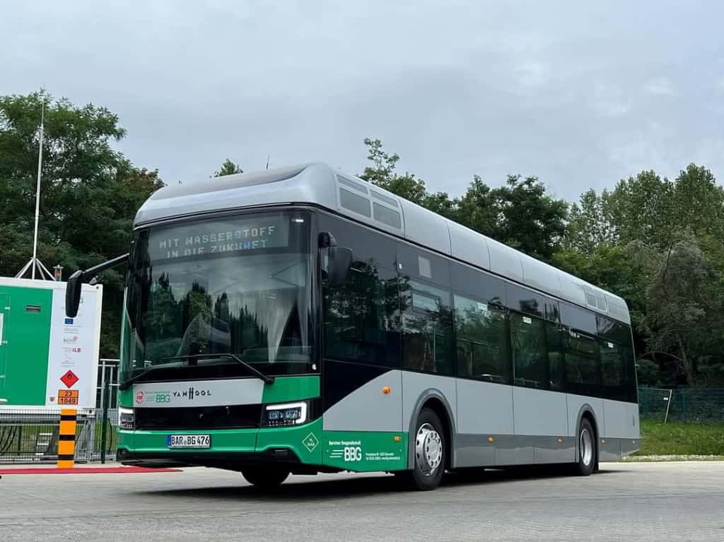

Van Hool A12 LF FC dugačak je 12.225 mm, širok 2.550 mm i visok 3.400 mm. Van Hool navodi unutrašnju visinu od 2.300 mm. Međuosovinsko rastojanje je 5.790 mm, a autobus može biti opremljen sa maksimalno 41 sjedištem. Da bi čišćenje unutrašnjosti bilo što jednostavnije, sjedišta su postavljena na bočni zid i nisu pričvršćena za pod.
Tip gorive ćelije FC Move HD ima snagu od 70 kW, dolazi od kanadskog proizvođača Ballard, koji je svjetski lider u oblasti gorivih ćelija i sa kojim Van Hool na ovome sarađuje više od deset godina. Pogonska električna energija se napaja iz motora s permanentnim magnetom PEM 2016 iz Siemensa, koji isporučuje 160 kW snage na put. Baterije za autobus dolaze iz Actie i imaju kapacitet od 24 kWh. Interakcija ovih pogonskih elemenata daje vozilu domet od preko 500 kilometara.

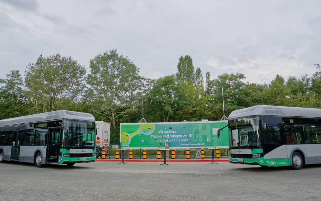

Vodik se skladišti u autobusima u bocama pod pritiskom napravljenim od kompozitnog sintetičkog materijala na krovu. U potpunosti napunjen gorivom, autobus ima 36 kilograma vodika, a troši 7 kilograma svog “goriva” na 100 kilometara. Vodik kojim autobusi voze isporučuje Enertrag SE iz Schenkenberg-Dauerthal u Brandenburgu. Enertrag istovremeno isporučuje 1.000 kilograma vodika, koji BBG skladišti u svom sistemu rezervoara proizvođača Wystrach. Sastoji se od jednog fiksnog i dva mobilna kontejnera. Kada su boce pod pritiskom potpuno prazne, potrebno je desetak minuta da se napuni autobus.
